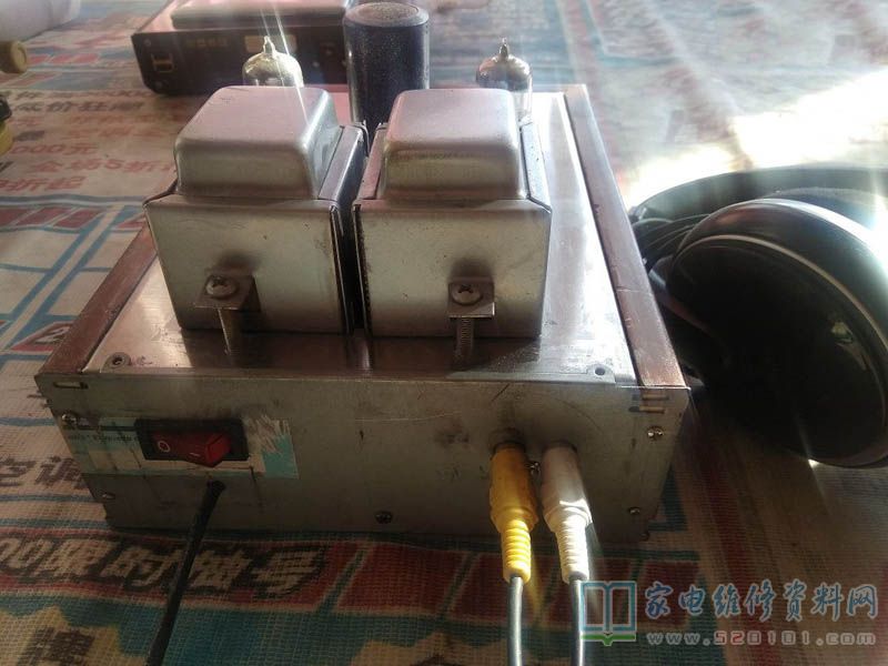

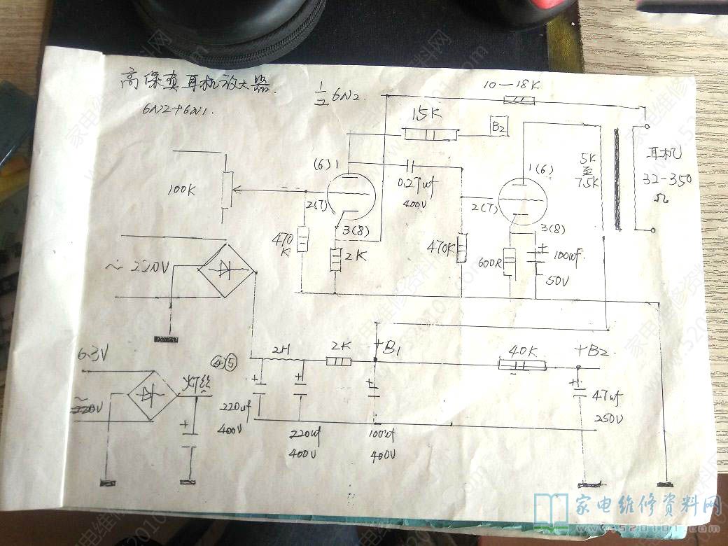

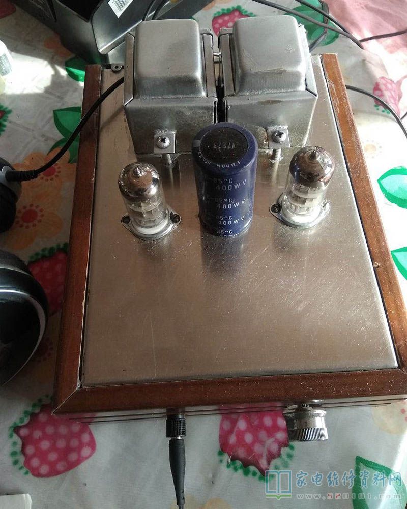

用耳机听音乐既不影响别人也方便自己。但是前些时候换了个手机,推高阻耳机有些费力,大动态时尤为明显。于是萌生了制作胆耳放的念头。内部采用搭棚焊接,布线没有整理很乱,就不向大家展示了。需要说明的是输出变压器,如果买不到或不想绕制,可以用220V:6V的5瓦小电源变压器改制,220V端做初级,6V端做次级,铁芯改顺插。为了获得不同的听音风格,可以更换400V/0.27uF耦合电容的品牌和数值,以达到自己满意的效果。
电源变压器初级220V次级分别为200V/250mA和6.3V/1A,当然利用闲置的相同变压器初级->次级->次级->初级串联也可以使用。
