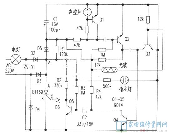

白天Q3饱和导通,使声音脉冲被导通到地,声控不起作用。同时,Q4基极为低电平处于截止,则Q5饱和导通,可控硅不能被触发,即灯灭。 晚上光敏电阻阻值增大,Q3被截止,Q4处于待触发状态。当有声音时,Q4翻转导通,c2上左负右正的电压迫使Q5截止,可控硅被触发导通,即灯亮。
一、常见故障分析
电灯不亮时,常见R1开路,电灯不灭时,可控硅AK击穿,同时伴有Q3、Q4、Q5中的c→e极击穿现象。
一、常见故障分析
