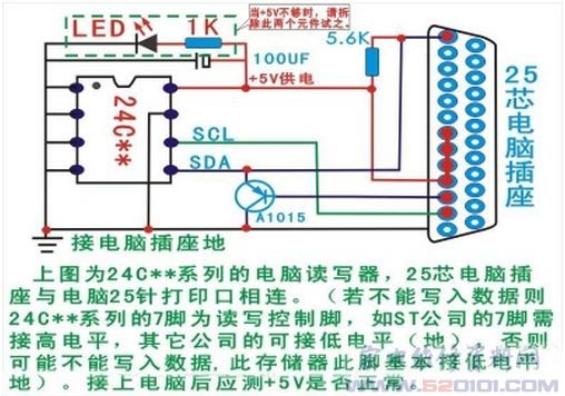

这是一款很经典的存储器读写器图纸,大家可以手工做一下。
此读写器驱动下载地址:
读写器驱动.rar
