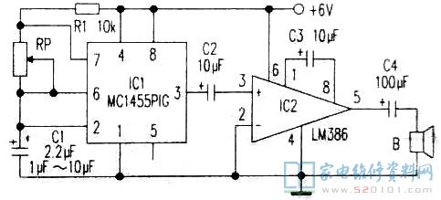

ON半导体公司生产的定时器IC芯片MC1455PIG其特性是工作电压范围从+4.5V~+16V,定时时间从几微秒到几个小时。工作在非稳态和 单稳两种模式.占空比可调。输出电流可 达200mA,功耗15mw左右,可驱动多个TTL.极高的温度稳定性.最大工作频率500kHz等。MC1455PIG的①脚地、②脚触发端、③脚输出、④脚复位端、⑤脚控制电压、⑥脚阈值电压、⑦脚放电端、⑧脚电源端+v。
该雨滴声通过内部处理.从③脚输出的雨滴声信号经电容c2耦合到LM386的③脚进行功放,⑤脚输出音频信号推动扬声器B放出声音。该电路的工作电流大约在10mA左右,很省电.但扬声器功率如果变大.其总工作电流也跟着加大.这一点要注意。我使用的是电子玩具扬声器。
