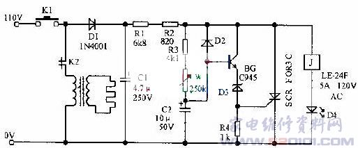

塑料封口机电路图
2014-05-04
作者:未知
3631
如上图所示,K1刚接通时,KZ得电工作,C2由于电压很低,BG不导通,继电器吸合。当C2充电到一定程度时,BG导通,SCR导通,继电器失电触点断开,停止加热。当K1断开以后,C2上的电通过D2放掉,准备下一个循环。调整W可以改变封口机的工作时间,D3为了提高电路可靠性,提升了BG射极电压。
