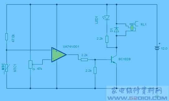

下图是一款简易温控电路,其感温头决定控制温度,CU-50感温头控制0--150度。
