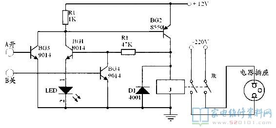

本文介绍的是一款触摸式电器开关电路,电路简单,容易制作。
一、电路原理及制作
开始通电时,由于继电器不吸合,电器电源回路未接通而不工作。当用手指接触金属片A时,人体感应信号加至BG3基极,令其导通.R1获得压降,使BG2正偏导通,继而BG1导通,LED点亮,同时继电器J得电流动作.其常开触点吸合,接通电器电源回路,电器开始工作。此时,手指离开金属触片A,继电器常开触点Jk仍可靠地吸合。当需要关闭用电器时.用户只要触摸金属片B,使BG4导通,此时相当于BG1基极对地短路.因此BG1、BG2同时截止,继电器失去电流触点Jk释放,从而切断电器供电电源。所需元件按照电路图中的标注选择,继电器可根据用电器的功率选择触点电流合适的即可。
