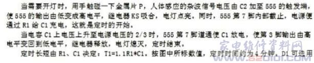

如上图所示,集成电路IC1是一片555定时电路,在这里结成单稳态电路,平时由于触摸片P端无感应电压,电容C1通过555第7脚放电完毕,第3脚输出为低电平,继电器KS释放,电灯不亮。
