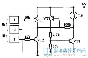

下图这是一个分立元件结构电路,而且非常简单,仅用了四只晶体三极管和电阻元件构成。电路接通时,由于所有的晶体管都无法获得偏流而截止,指示灯LH不亮。触摸一下2-3极,VT2获得偏流导通,VT3随之获得基极偏流也导通,继而VT4也获得基极偏流导通,指示灯LH点亮。与此同时,VT4的导通使得其集电极所接100KΩ电阻可以为VT3提供基极电流,VT3、VT4互锁,LH一直点亮。
触摸一下1-2极,VT1获得偏流导通,将VT3基极电流旁路,VT3截止,继而VT4因无基极电流也截止,LH熄灭。
