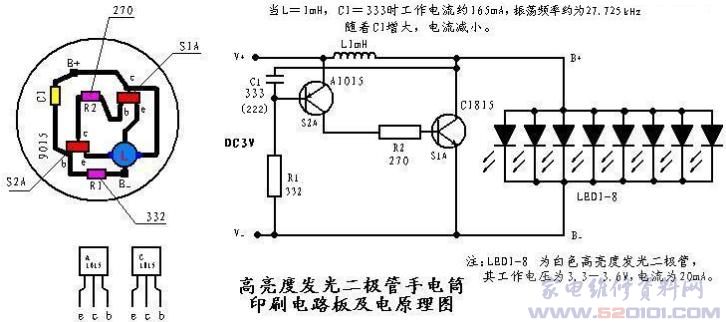

一款高亮LED电筒电路图

注:LED 1-8 为白色高亮度发光二极管,其工作电压为3.3 - 3.6V,电流为20mA。
