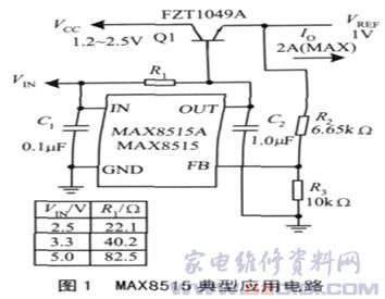

采用MAX8515作为稳压器,利用一个外部NPN晶体管和几只阻容元件可以方便地构成低成本、小尺寸的低压差线性稳压器(LDO),如图1所示。该电路输入电压范围为1.2-2.5V,输出电压为IV。MAX8515的电源电压不同,R1的阻值就不同。输出电流可达2A。
改变分压电阻R2、R3可以调节输出电压。可参考式(1)选择R2和R3的值。

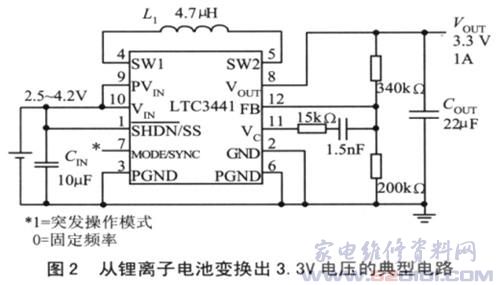

LTC3441是一种大电流微功率同步降压一升压DC/DC转换器。它通过对输出开关的正确调相使输入电压可以.高于、低于或等于输出电压,并且这三种条件下操作模式的切换是连续的,所以该器件的输出电压总是能满足应用要求,是在单节锂离子电池应用中的理想选择。LTC3441能在效率高达95%的情况下提供最高1A的输出电流。LTC344l的工作频率在出厂时被调到1MHz。在该器件的MODE/SYNC引脚施加一个两倍于期望开关频率的外部时钟(2.3MHz~3.4MHz),振荡器可以与之同步,同步频率范围是1.15MHz~1.7MHz。LTC3441所进行的高频操作允许采用表面贴装的电感器。为了获得高效率,电感器最好采用高频磁芯材料以减小磁芯损耗由于V1N为电源输入引脚,应用时最好在该脚布置一个至少4.7uF的低ESR旁路电容器。LTC3441的典型应用电路如图2所示。

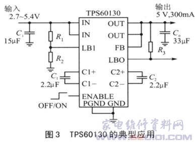

TPS6012x和TPS6013x是美国德州仪器公司推出的一种升压稳压的电荷泵型DC—DC:转换器,具有可调整的电压转换比例、更低的成本、更简单的设计以及更少的电磁干扰等特点。TPS6012x可以接受两个碱性电池、镍镉电池或镍锰氢电池所提供的范围在1 8~3.6V之间的输入电压,产生3 3(1±O.04)v的输出电压以及200mA的最大输出电流。其转换效率可达90%,待命状态下所需的电流只有60 μA。TPS6013x可以接三个碱性电池、镍镉电池、镍锰氢电池或是一个锂离子电池所提供的范围在2.7~5 4v之间的输入电压,产生5.0(1±0 04)V的输出电压;而输出电流随元件型号不同有150mA和300mA两种。与其它直流电压转换器采用的电感器不同,它们使用电容器来储存电荷,避免了电磁干扰带来的复杂问题。TPS6012x和TPS6013x只需要4个低价的外部电容,降低了整体系统成本。它们还提供“脉冲跳跃”的省电工作模式及“逻辑关机”工作模式。后者可把供应电流降低到O.05 μA,并且将电池与负载完全切断。[Page]
TPS60130的典型应用如图3所示。
