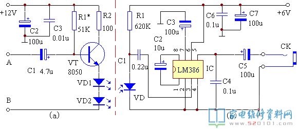

图(b)是接收部分电路。红外线接收管VD接收到音频调制后的红外线信号,0.22微法电容将其中的音频成份耦合至LM386输入端。LM386是音频功率放大集成电路,在它的输出端即会输出被放大了的音频信号,通过耳机或扬声器就可以听到声音了。
三极管VT选用8050中功率管,PCM =300mW,ICM=500mA,R2的功率不小于1/4W,VD为红外线接收管(不能用光电二极管,否则受可见光干扰影响接收效果)。
本转发器的调试很简单。发射部分只需调节R1使VT的静态电流在30mA左右。接收部分只要安装无误,不需调试即可工作。
两只发射管安装时,要考虑其辐射范围,让它们的有效辐射角度有一部分重叠。
本转发器的设计灵敏度稍低,目的是增加抗干扰能力。经实测,其有效转发距离不小于3m,完全可以满足一般家庭需要。发射器AB端接音源,根据不同音源的功率输出情况,最好加接一电位器用于调节输入音频信号的强度以免产生失真。
