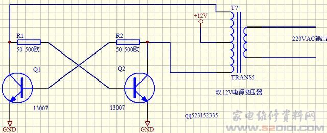

制作最简单的电源逆变器
2014-01-04
作者:wjshun
18924
下面的图纸是一个简单电源逆变器,功率10W双电源变压器R1,R2取500欧,空载电流0.22A,接入负载为手机充电器,12V电源总电流0.3A。
