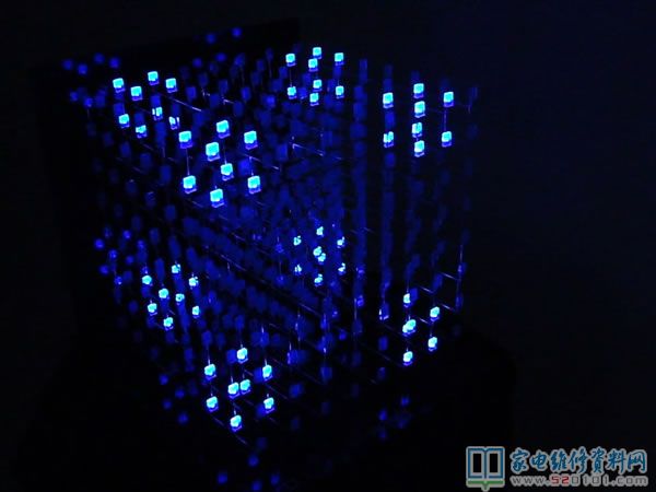

如本文题图所示,CUBE8是一个长、宽、高由8×8×8个LED灯组成的真实3D立方体显示器。其最大的特点,就是带给你未来3D技术的科技体验。光立方并非我的首创,在网上早有光立方的视频。许多电子爱好者,看过这些视频之后,都会被其超酷的3D显示效果所震撼,我就是其中之一,于是我也想仿制一个玩玩。在网上搜索了大量相关资料后,我却发现,网上各种版本的光立方的制作方法都很复杂,不仅需要很强的动手能力来组装512个排列整齐的LED和金属支架,还需要有足够的耐心设计一大堆单片机和驱动芯片,最后还要为硬件成品设计显示程序,好让光立方动起来。这样看来,不是高级焊接技师兼资深单片机工程师的“小菜”们,想制作出一个拿得出手的光立方,还不如直接购买我精简设计的光立方套件。对,我要为电子制作爱好者设计一款只许极少元器件、制作简单、能让初学者也可以制作出来的规范、美观的光立方套件。当我这么想的时候,我那天马行空的大脑开始运转,在想像力的世界里设计着前所未有的光立方。
功能方面,它除了要能显示3D图形,还需要有多级亮度和速度调整,最好可以有音频显示功能,像DIS.MUSIC21音乐显示器一样。当然,还要为单片机爱好者设计一个用户自定义图形功能,连接普通的单片机就可以显示出爱好者自己编写的图形。这样,不仅让光立方的显示更丰富,而且从中又锻炼了爱好者的3D编程能力。最后,还要用高质量的设计、材料和生产工艺,让品质对得起硬件的精简设计。用炫酷、连贯、有节奏的图形效果,让显示效果对得起高品位要求的观众。这么经典的设计,需要一个简洁、响亮的名字,立方体的英文单词是Cube,又因为我要制作8×8×8的3D显示阵列,所以综合得名--CUBE8光立方。

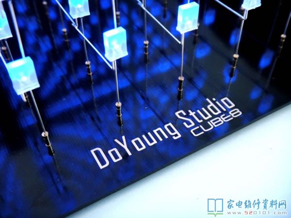

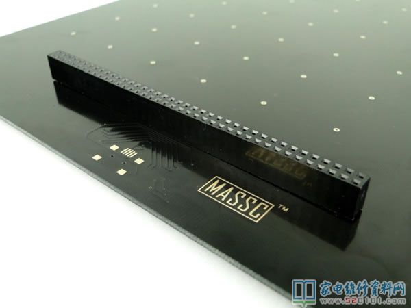

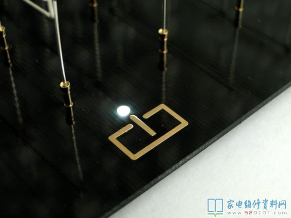

黑色镜面镀金PCB板和高亮蓝光雾面LED灯,如下图所示。

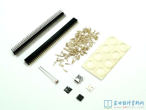

四、元器件清单
序号 | 名称 | 型号 | 数量 | 说明 |
1 | pcb | 黑色镜面镀金 | 2片 | 底板、立板各1片 |

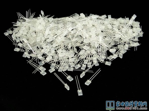

2 | led灯 | 高亮蓝色雾面 | 512个 | 扁平长引脚式 |
3 | 单片机 | 12c5a60s2 | 1片 | lqfp48贴片封装 |
4 | 白光led | 0805贴片 | 1个 | 制作呼吸灯 |
5 | 转接针孔 | 军品镀金 | 128个 | |
6 | 3m脚垫 | 6个 | ||
7 | 双排排孔 | 80pin | 1条 | |
8 | 双排弯针 | 80pin | 1条 | |
9 | miniusb接口 | 贴片式 | 1个 | |
10 | 光敏电阻 | 5506型 | 1个 | |
11 | 电容 | 0.1μf | 1个 | 滤波电容 |
12 | 音频线 | 3.5mm立体声 | 1条 | 1.5m长 |

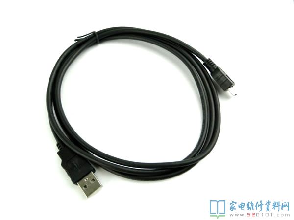

13 | miniusb线 | 1条 | miniusb转usb-a,1.5m长 | |
14 | 音频分线器* | 一分二 | 1个 | (选配元器件,可根据实际情况选择或舍去) |
15 | usb电源* | 5v | 1个 | (选配元器件,可根据实际情况选择或舍去) |

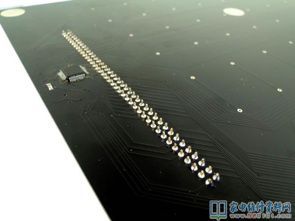

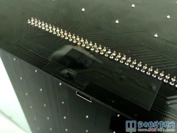

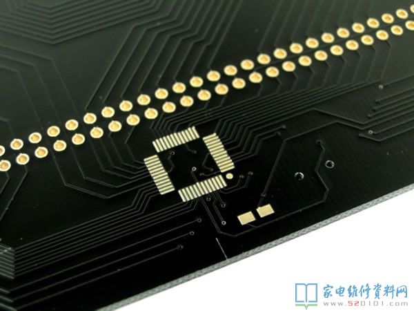

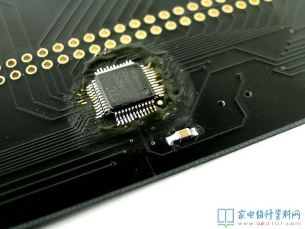

第1步:焊接单片机
CUBE8采用了精简设计,所以核心电路部分只有一个单片机和一个滤波电容,我想不会有比这再简单的电路设计了吧。在制作CUBE8的过程中,首先要完成的就是核心电路部分,它的品质直接关系到整个制作。CUBE8使用的单片机是LQFP48贴片封装的,体积很小,也为焊接带来了一定的难度。焊好后,用黑色绝缘胶带把芯片和电容包好,即美观又安全。

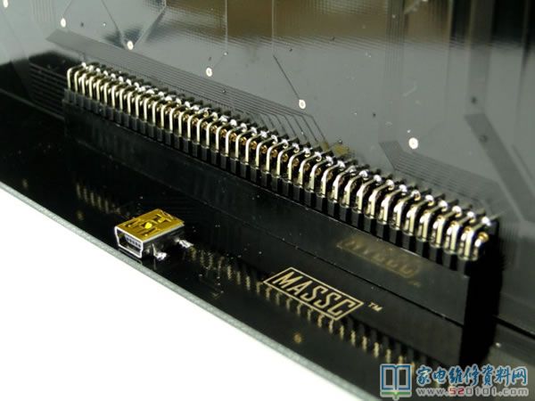

第2步:焊接排孔
把套件中双排排孔插入PCB底板的正面,PCB底板的背面焊接引脚。

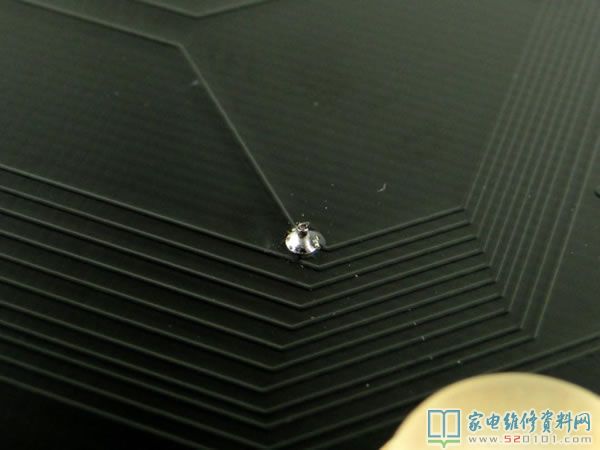

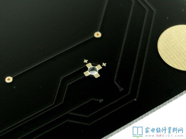

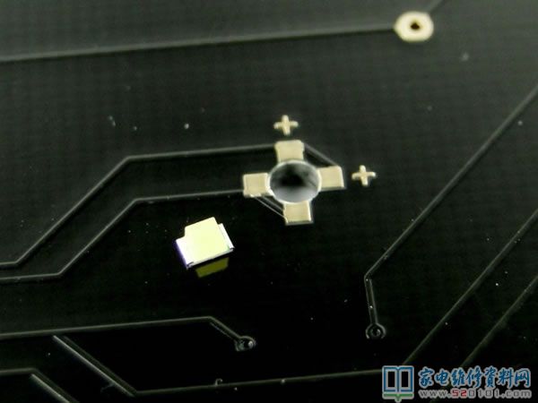

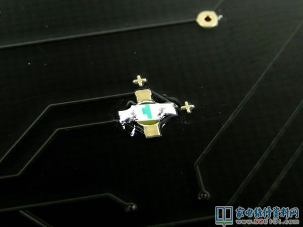

第3步:焊接LED呼吸灯
这个贴片式呼吸灯也算是CUBE8的一个创新设计了。在PCB上打一个孔,然后把贴片LED塞进去。不破坏PCB正面的整洁效果,又可以照亮孔周围的PCB,让它更漂亮。

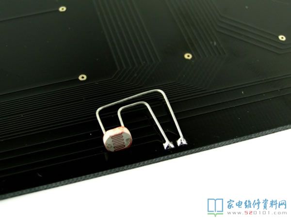

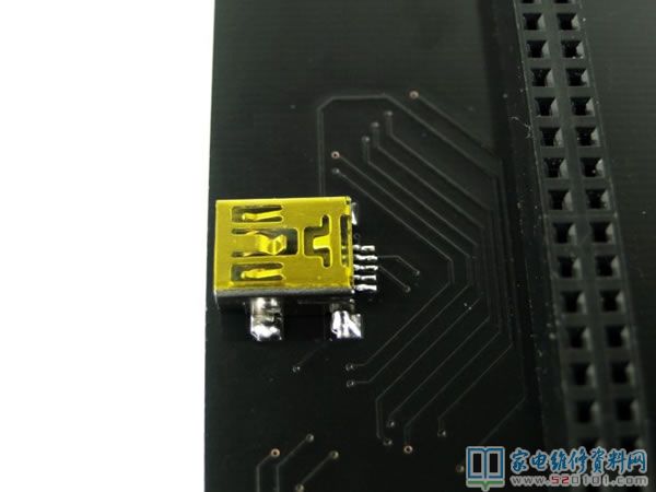

第4步:焊接光敏电阻和miniUSB接口

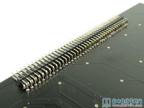

第5步:焊接弯排针到立板上
在立板上焊接弯排针是需要一些技巧的。因为我在设计之初就希望立板的正面是不挂锡的,所以必须从背面焊接。但实际制作中发现,从立板正面焊接也是可以的,对美观的影响不大。

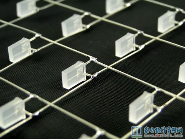

第9步:使用模板制作LED阵列
这是CUBE8最关键的组件。我们需要8片8×8的LED阵列,可以按照图上的样式来手工制作,但是这样做出来的LED阵列很不规范,而且耗费时间。我之前说过,CUBE8一定要是规范化、简单易制的,为此我开发出一款很有创意的模板(至少用过模板的人都说有创意)。使用这个创新模板可以在5~8个小时内快速完成制作,而且完成的LED阵列都是规范统一的样子,几乎不受焊接水平的影响。

CUBE8主体部分制作完成,如下图所示。

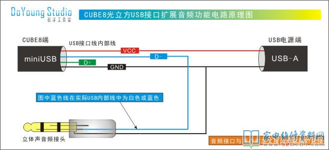

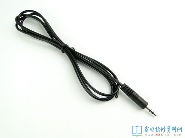

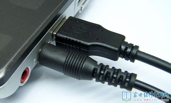

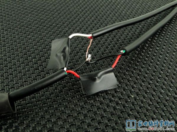

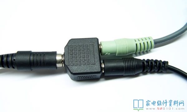

第11步:制作音频和USB电源复用线
制作完CUBE8的主体部分之后,我们还需要一条混合功能的USB线。当然,如果你不想使用音频显示功能,可以直接用一条普通的miniUSB连接线来给CUBE8供电。如果想使用音频显示功能,就要跟着我做了。按照“USB接口扩展音频功能电路原理图”上的接线方法,把音频线和miniUSB线焊接在一起,用绝缘胶带包好,最后用热缩管密封。
USB接口扩展音频功能电路原理图如下图所示。
备注:音频接口与用户自定义接口不能同时连接。
第12步:插好接口
把miniUSB接口接在CUBE8上,USB-A接口插在USB电源适配器或电脑的USB接口上,使用音频分线器将音频线与音响的音频输入线并联。到此为止,仅12步就完成了CUBE8的所有制作。接通电源,白色LED灯开始呼吸,轻触呼吸灯下方的电源键,CUBE8闪亮登场。
呼吸灯效果如下图所示。

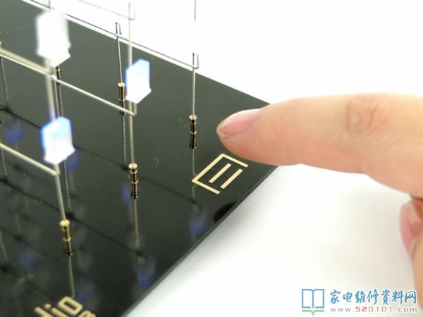

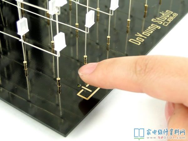

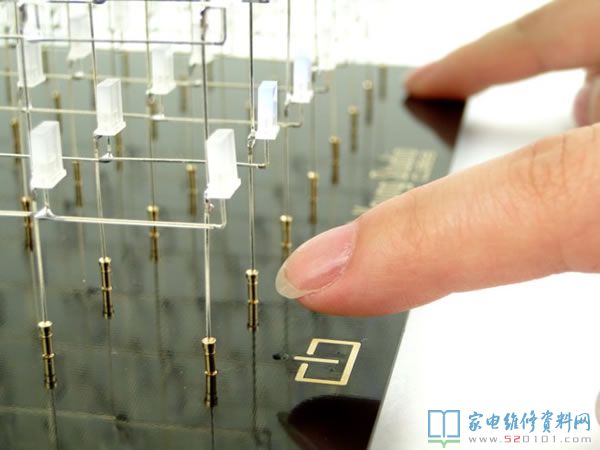

非常好,CUBE8在运行,一个真实的3D魔方。我们可以通过2个触摸按键来操作CUBE8,使用方法非常简单。
开机:
在待机状态下(呼吸灯状态下)按下电源键(左侧),就可以开机了。需要注意的是,CUBE8采用了混合式触摸按键技术,即电平式触摸和电容式触摸,同时检测触摸操作。这样做既解决了电平式触摸抗干扰能力差的问题,又解决了电容式触摸没有碰到就动作的问题。所以,CUBE8的混合式触摸按键需要用一点力按下去才会动作,有一点像电阻式触摸屏的感觉。

系统自带的图形显示模式有慢、中、快三种速度,分别对应1、2、3这三个菜单项。慢速显示可以配合一些轻音乐,中速可以配合流行音乐,快速可以配合摇滚乐等。选择正确的速度、配合正确的背景音乐,可以达到非常炫酷的显示效果。如果你只是想把CUBE8当作家居的摆设来配合“静音”,那我建议你用慢速显示就可以了。我实验过,效果不错。
CUBE8系统自带的图形可不一般哦,因为长达数分钟的图形都是连续不间断的。如果把之前网上已有的光立方显示效果比成一张张切换的图片的话,那CUBE8的图形效果就是一部电影(至少是一部小成本DV电影)。图片是突然切换的,两张之间没有任何联系——刚刚还是一个球,突然就变成方块了。CUBE8的图形带给你的是一气呵成的效果,每两个效果之间是有巧妙的转场的,使显示的节奏连贯。另外,CUBE8的显示还是由点到线、由线到面、由简单到复杂的推进过程。好像电影一样,有前奏、有高潮、有尾声。
图形显示效果
