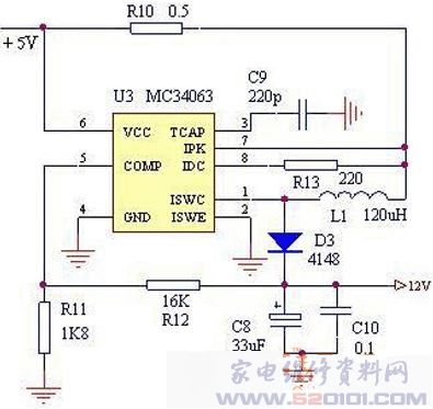

5V转12V升压电路图

上面的有些元器件没标单位,楼主能告知一下吗
