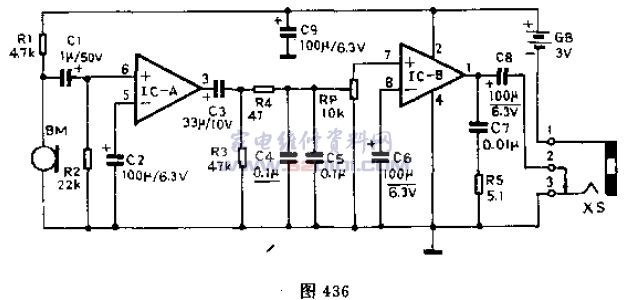

电路如图436所示。集成电路亿是小功率音频集成电路TDA2822M。声音信号经驻极体传声器BIV-转接,进入IC - A同相输入端⑥脚.经IC - A同相放大器放大后,由第⑧脚输出经耦合电容c3,再经限流电阻R4,由电位器RP分压给同相放大器Ic~B的⑦脚,Ic B叉进行第二次放大,①脚输出的信号通过耦台电容c8,给插在插座XS中的耳塞放音。
其中,调节电位器RP的阻值,可改变耳机中的收音音量的大小。电容c4、c5为高频滤波网络.以防止电路出现自激。电阻R5、电容c7为高频校正滤波网络,其作用是抑制高频谐波的T扰,提高音频信号的纯度。

IC:TDA2822M。驻极体传声器BM:CRZ2 - 9。

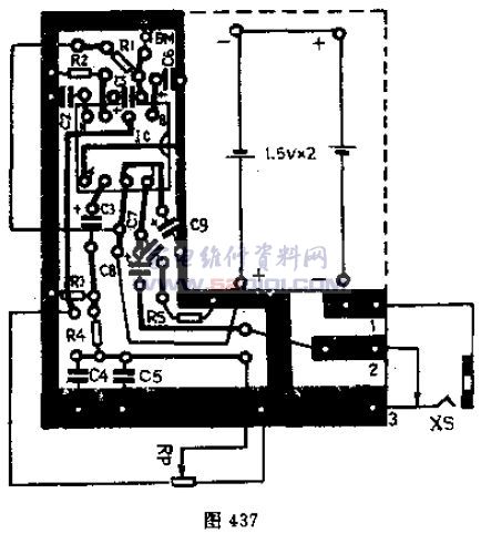

耳塞机甩低阻能(8欧姆)。插座XS:应购买平时1、3接点断开,2、3接点闭合.当耳塞插头插入时,1、3接点闭合,2、3接点断开.作为电源开关之用。若购买不到该插座,需改制,由常闭改成常开。
(1)本集成助昕器的印刷电路板如图437所示,其尺寸大小比例为1:1。

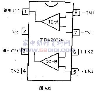

TDA28~M为低压型取音频功率放大电路,是一种新型的含有两组
独立的音频功率放大器的单片集成电路。采用双列直插式⑧脚塑料封装。
其引脚排列如图439所示。
该集成电路的特点有:
①低压特性好,当电源电压降到1.8V时仍能正
常工作;
②交越失真小;
⑧静态电流小;
④输入阻抗高;
⑤噪声系数小;
⑥可按BTL方式或双声道立体声方式工作。
电路主要电气参数:
(1)电源电压:1.8~15V;
(2)静态工作电流:6mA}
(3)输出功率:0.1~1w;
(4)输入阻抗:100K欧;
(5)闭环电压增益:40dB。
TDA2822M可直接互换或代换型号:D2822、XG2822M。
