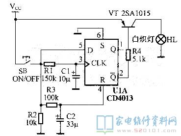

上图中以白炽灯HL代替用电设备,当按下SB时,R1、C1与R3、C2组成两个积分电路,由CD4000系列的特性可知,当CLK(CD4013的3脚)、R(CD4013的4脚)端的电位上升到1/2∞时,CD4013输出端发生改变,而CLK端到达的时间为SB按下后的t1,R端到达的时间为SB按下后的t2,由上图有:
t1=R1C1In2=1(s)
t2=R3C2In2=2.29(s)
即:当SB按下时间t为t1<t<t2时,CD4013在CLK与D端收到SB送来的信号后,使其2脚为低电平使VT导通;当SB按下时间t为t2<t时,VT关断。
