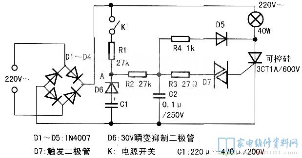

延时渐亮灯的电路如下图所示,本电路的右半部有单相可控硅3CT1A/600V触发二极管D7和辅助电路R3、R2、C2、R1组成。当C2充电电压达到D7的触发电压35V时,D7击穿产生触发脉冲,使可控硅导通,白炽灯有电流通过。这部分电路是典型的可控硅调压电路。
当断开电源开关K后,由C1通过R2给C2充电,使得可控硅还能导通,随着C1电压的逐渐下降,可控硅导通角逐渐减小,白枳灯亮度随之逐渐变暗,直至关断。
白枳灯的功率为25W~40W之间,如果功率是60W~100W,可控硅应换成(2A~3A)/600V的。
上述电路也可以供节能灯使用,但须做如下改动:
R1由27k增至47k。R2由27k增至67k。D6由30V瞬变抑制二极管改为68V瞬变抑制二极管,C1改为470u一680u/200V。
经过上述的改动,此时的电路相当于节能灯的电压由交流120V逐渐升到220V,它的亮度就会从20%增至100%。
