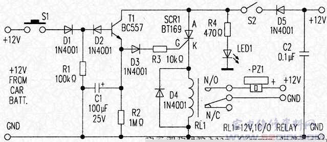

这是一种容易制作的汽车防盗装置,其电路如附图所示。当汽车的开关S2接通时,汽车12V电池的电源经由极性保护二极管D5加到电路,LED1闪烁表示防盗装置已经激活。
当汽车门关上时,门开关S1处于“接通”位置.12V电源出现在电阻R1两端,使D2截止.因此R1的作用是阻止晶体管T1导通。这时防盗装置处于睡眠模式。
如果有人打开车门。门开关S1变成断开状态.在由C1引入一段短暂的延时后。晶体管T1导通,触发可控硅SCR1(BT169)导通。电磁继电器RL1吸合,其触点N/O闭合。12V电源于是连接至压电蜂鸣器:PZ1,蜂鸣器鸣叫,表示此刻有人正在试图偷车。要使电路复位。可用车钥匙关断S2,这时电路没有电源,蜂鸣器PZ1停止鸣叫。
