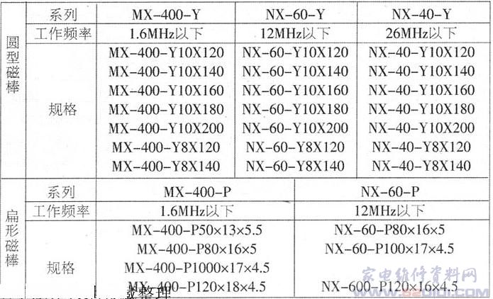

部分收音机的中短波磁棒规格表
2014-03-11
作者:云天
5002
说明:
(1)表中“规格栏”单位为mm。如MX-400-Y1O×120即磁通量为400的中波磁棒,该磁棒直径为1Omm,长120mm。
(2)通常中波磁棒为黑色,短波磁棒为线灰色或银灰色。
