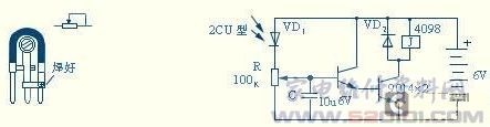

光控开关可用来控制电灯”。若用常闭触点1和2,可形成“天亮灯熄”的控制作用。若使用常开触点1和3,可形成“光照灯亮”的控制作用。
在要求不太高的场合。光电二极管和热敏电阻均可用三极管3A×81 或3A×31 挫去外壳顶部后代替。尤其是玻壳的3A×81,刮去玻壳外的黑漆,用其c、e 两极即可代替光电二极管。也可直接用c、e 极(3AX31和3AX81铁壳三极管)代替热敏电阻。焊掺前,可用万用表欧姆档测试三极管的极间电阻,可调节光照强度(靠近电灯)或温度(靠近电烙铁),挑选电阻值随光照和温度变化较大者即可。
