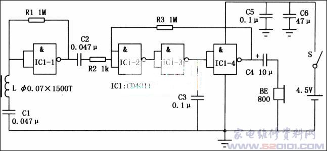

利用CD4011制作感应式无线耳机电路
2014-03-17
作者:佚名
3011
感应式无线耳机广泛用于电化教学、家庭电视和音响的音频信号无线接收,使用时既可消除耳机接线带来的不便,又可避免对他人休息、学习的干扰。本电路主要由四与非门集成电路CD4011及少量外围元件组装而成,电路简单、音质优良、不用调试、一装即成。
