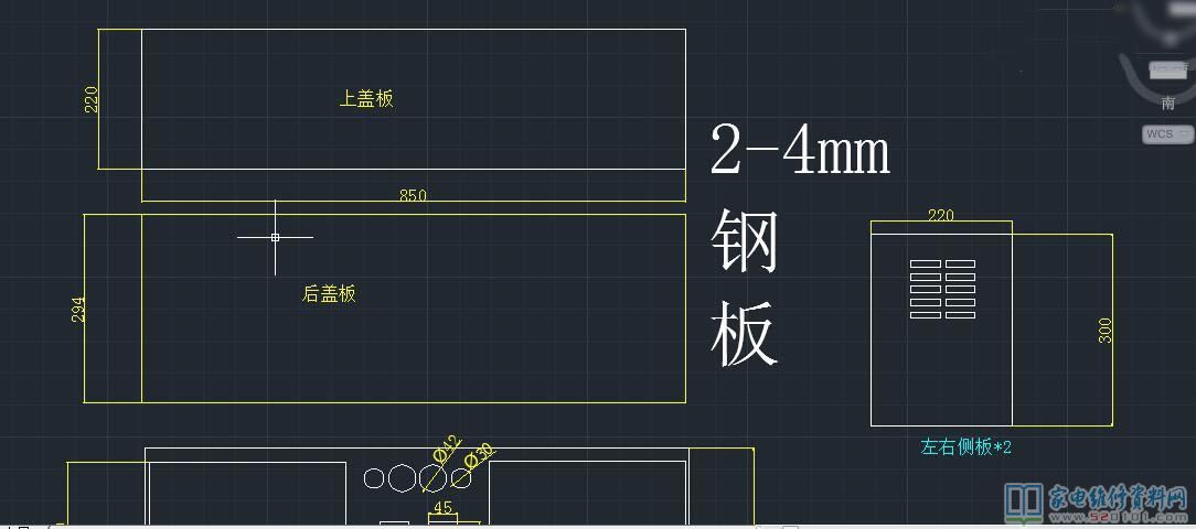

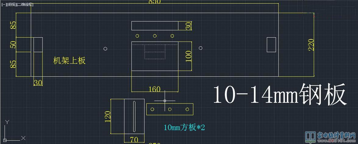

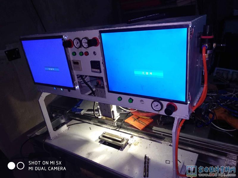

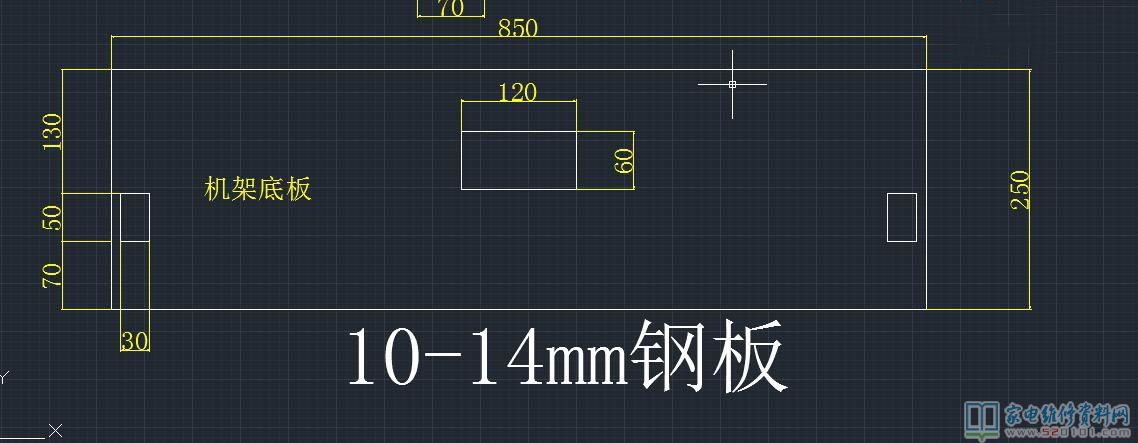

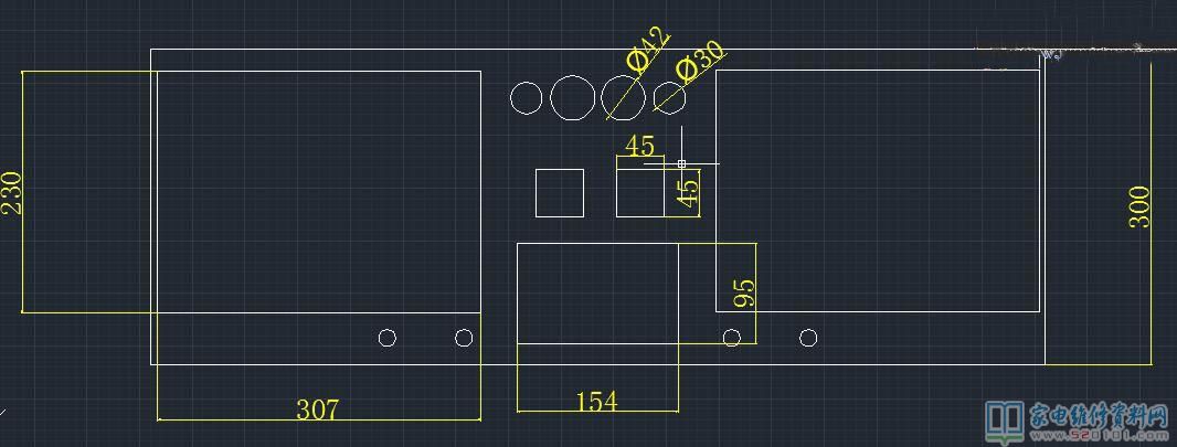

本压屏机图纸如下图所示,这个看下尺寸,建议在里面加块板好安装气阀,方便安装,可以看下效果图,显示器用15寸的,改了LED背光,后面用鼎科万能板子,这个可以支持电子摄像头或者VGA摄像头,汽缸二手的,四百左右,20-75,刀头组恒温的,温控可以选好一点的,计时器,石英坐和石英条玩也有,也卖,摄像头支架图纸也有,按钮根据需要来,还有气路,绝对稳定,可以升级脉冲,触摸屏是5寸的。

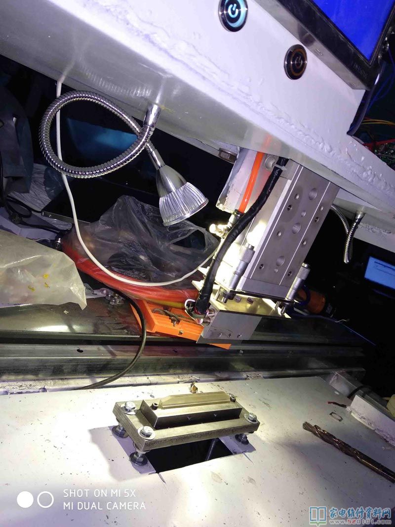

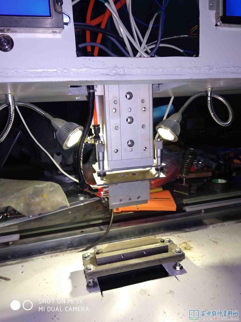

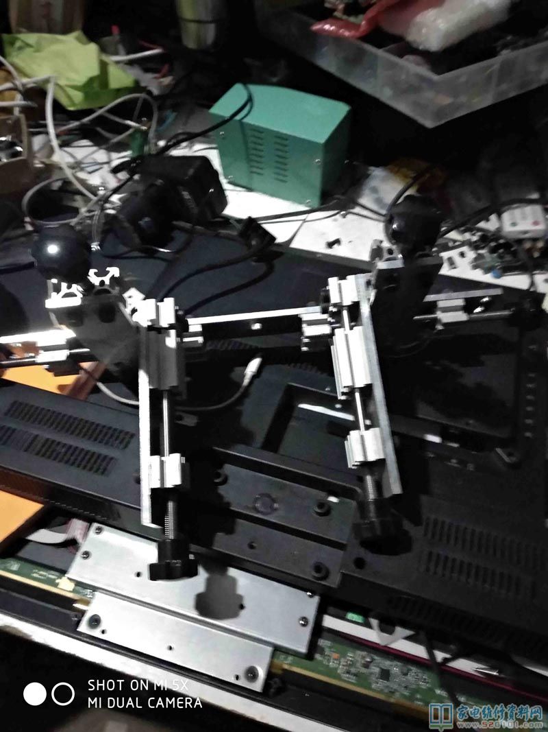

下图这个是摄像头支架
