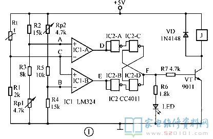

现在很多家庭或小的单位,都使用了小型常压锅炉供暖。这种锅炉的热水循环是水泵强行循环,当锅炉里的水温烧到85℃左右后,才人工启动水泵,让热水开始循环,进行热交换;随着循环水 温慢慢下降,当下降到50℃左右时,再人工停止水泵循环,继续烧锅炉,待水温再次升到85℃就再进行循环。烧锅炉人员得时时刻刻检测着锅炉温度,然后决定是否启动和停止水泵。而这样一来,锅炉里的水就不能烧开,否则整个供暖系统里就有一定的压力,就会把暖气片的一些垫子冲坏,以致漏水。由于疏忽,锅炉里的水经常会被烧开。针对这种情况,笔者设计制作了一个控制装置,解决了这个问题。
该控制电流原理图如图1所示。通过Rp1设定温度的下限值(如50℃),通过Rp2设定温度的上限值(如85℃),当锅炉温度达到85℃时,循环水泵就自动接通电源开始使水循环。随着循环,水温下降到50℃时,电路就自动停止循环水泵的供电,停止水循环。然后重复,达到利用两个限值自动控制水循环的目的。
IC1是四运放LM324;IC2是CC4011,它是四2输入与非门。其中的IC2-C和IC2-D组成一个基本RS触发器,低电平有效。即IC2-B的输出为低电平时,F点就为高电平,VT导通,继电器工作,通过交流接触器KM,接通循环水泵的电源,水开始循环;IC2-A的输出为低电平时,F点就为低电平,VT截止,停止循环。IC2-A和IC2-B都工作在非线性区,进行电压比较,当U+>U-时,运放输出(D或F点)为高电平,否则为低电平。Rt使用的是玻封NTC型负温度系数热敏电阻(常温下5K的)。图中C点的电位随Rt即锅炉的温度而变化。锅炉温度越高,Rt值越小,UC就越大,经实际实验测得,锅炉温度从45℃变到90℃时,Uc从1.58V变到3.01V。A点的电位,即下限值,由R2、R3和RP1的分压设定,通过Rp1可以使UA的电位在1.74-2.29V范围内设定。B点的电位,即上限值UB可以在2.53V-3.00V之间设定。随着温度变化,当UC>UB时,E点为高电平,则F点也为高电平。然后,由于RS触发器的作用(保持),只有UC 此电路还可以用于其他很多双限值控制的场合,如水位控制、行程控制,大家可以举一反三灵活运用。

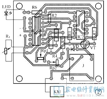

图2是给大家提供的印制板图。
