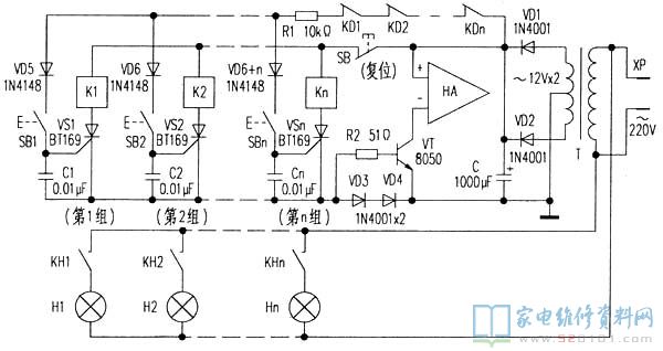

本抢答器电路如下图所示,它由n路(n是自然数,代表抢答器实际组数)抢答开关电路、n路灯光电路和公用声响电路、电源变换电路等组成。
一、电路原理分析
抢答开始后,假如第1小组抢先按动了SB1按钮,则VS1导通,K1通电吸合,KH1触点闭合,指示灯H1发光;与此同时,K1的常闭触点KD1断开,使其他小组按动SB2~SBn按钮时,对应VS2~VSn都无法获得触发电流而仍保持截止状态,K2~Kn亦无法吸合,则第1小组获得抢答权。另外,只要K1~Kn中任何一个继电器吸合,则串入供电回路的电压取样二极管VD3、VD4便输出约1.5V(实测)直流电压,经R2限流后,控制VT饱和导通,使HA通电发出响声,表示已有小组获得抢答权。当主持人按动一下复位按钮开关SB时,电路即恢复初始状态,以便开始下一轮抢答。
电路中,R1为VS1-VSn触发端的共用限流电阻,R2为VT的限流电阻。C1~Cn分别为VS1~VSn触发端的交流旁路电容器,其主要作用是消除由SB1~SBn传输线引入的外界杂波感应信号,防止对应VS1~VSn误触发。VD5~VD6+n为隔离二极管,避免VS1~VSn相互间发生干扰。
二、元器件选择与制作
VS1~VSn均选用BT169或MCR100-1等小型塑封单向晶闸管。K1~Kn均用jzx-17F/12V-2Z小型中功率电磁继电器。HA用直流工作电压12V、工作电流≤1A的蜂鸣器或电铃。
