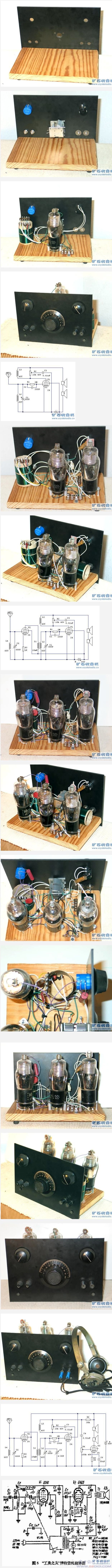

这只再生机用了三只24号管,分别担任高放,再生检波和低放.由于多了一级调谐高放的缘故,整机灵敏度比一般再生机好.可以收到一些原来收不到的外地台.花点功夫做一做还是值得的.带高放的再生机的制作关键是线圈的屏蔽或位置的摆放.统调也比较麻烦.线圈没加屏蔽或相互位置没放对,会造成自激.统调没调好,整机灵敏度会比一般再生机更低.但是,两级的同步一但调好了,整机的灵敏度会比只有再生部分好很多.
在制作中俺还是本着少花钱多办事的原则.找来一只300P X 2的旧双连,在圈纸筒上先绕一个线圈,让再生部分工作.然后修正线圈的圈数,使其复盖整个中波范围.然后用电容表仔细校正双连最大和最小的容量,尽量使其一样.最后绕一个高放级的输入线圈.这个线圈的参数和再生级线圈的参数完全一样.高放级和再生检波级之间的偶合是按冰棍老师的方案,把高放级的10mH负载扼流圈放进再生线圈的圆筒之中.24号管的屏帽难找,就找了两个玻璃保险丝的底座,一剪为二,就能派用场了.底板是一块木板,下面加了用四只橡皮圈代替的”脚”.面板是一块黑塑料板,都很容易加工.接线柱是从旧仪器上拆的.嘿嘿,穷有穷的玩法.
接下来是装配.为了避免啸叫,让两只线圈的轴线垂直,分置底板的两端.加上高放级后,在双连的其中一连上并一只4-30P的微调电容.通过仔细调节容量就能使两级同步.并在哪一连上是通过试验定的.等高频部分调好后,加上一级低放就是举手之劳了.这样,一只灵敏度高,可带喇叭的简单收音机就做成了.
顺便补充一句.做简单收音机,扼流圈是一个问题,难买到,又不太容易DIY.把手头存货都用完了之后,俺自然就开始找解决之道.对于单管机来说,由于用了那个高阻耳机,扼流圈可省.对于带低放的再生机,经典电路是用的.我查了老<无线电>,也有不用的.1955年生产的工农之友收音机就没用.我在这只用24号管的自制机上试了一下,用和不用没什么区别.就省了.还有就是和它在一起的那个高频旁路电容也省了.对音量没影响,何必浪费银两.付上工农之友的电路供参考.谢谢大家!
