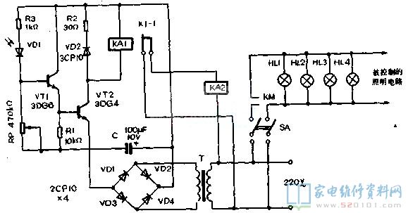

路灯自动开关控制电路可以控制路灯在白天自动关闭,黑天自动点亮。电路如图所示。图中晶体管VT1接成射极输出器,它的上偏置电路由光电二极管VD1和R3组成。在白天有光照射时,光电二极管VD1的内阻变小(约45kΩ左右).晶体管VT1有基极电流使其导通,由晶体管VT1发射极输出的电流加到晶体管VT2基极,于是VT2导通。适当地选择晶体管VT1的基极电流Ib1的大小,就可以控制晶体管VT2的工作状态,使其导通后很快进入饱和,晶体管VT2的集电极电流Ic2启动继电器KA1,断开其常闭触点K1-1,K1-1断开,交流接触器KA2通路也断开,于是它的触点KM断开,照明路灯电路与市电断开,路灯熄灭。
