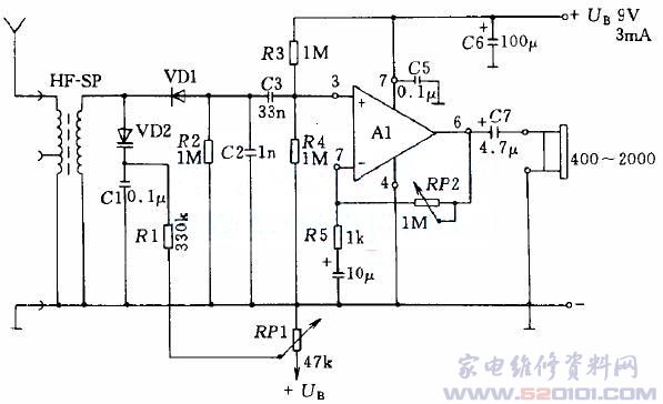

采用变容二极管和TL081线性运算放大器的简单中波收音机
2014-03-23
作者:佚名
4337
上图示采用变容二极管VD2作调谐元件以取代可变电容器。通过电位器RP1改变加于变容二极管上电压即可改变其电容量.从而达到调谐的目的。调谐信号经过二极管VD1检波后加于具有场效应晶体管输入端的运算放大器A1上,经过放大后输出接400~2000Ω负载(耳机、小型扬声器或功放输入端等)。调节电位器RP2改变放大系数从而可以改变音量。
部分元件规格:
VD1:锗二极管AA139或类似器件 RP1:47kΩ线绕电位器
VD2:变客二极管BB312 RP2 1MΩ线绕电位器
A1:运算放大器TL 081
