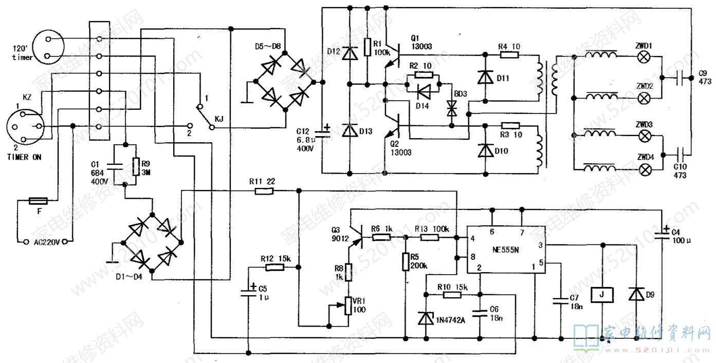

一款美甲紫外线灯电路原理图
2024-07-12
作者:谢振静
889
电路说明: ZWD1 ~2KD4为U型9W紫外线节能灯管,灯管插头内置一只3. 3uF谐振电容.有的还在谐振电容两端井联一只氖灯。
