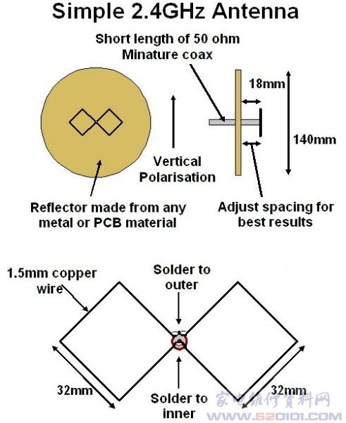

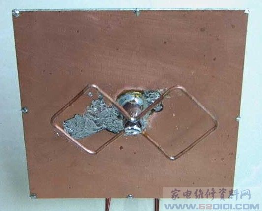

一款2.4G WIFI天线制作
2015-02-07
作者:中华维修整理
2224
尺寸已经很清楚了,制作时候需要调整图中18MM距离使发射效果最好。
