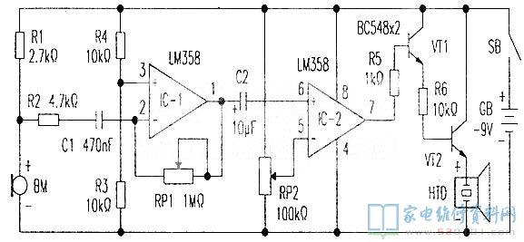

电路由双运算放大器LM358为核心构成.如附图所示。它可以自动搜索6m范围内的任何微弱声音振动,并将其变换成响亮的嘟嘟声发出报警。可将它放在家里.如车库、贵重物品存放处等,可以连续监听异常声音的出现,起到一定的防范保护作用。
