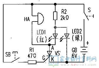

闭合电源开关S。电源指示灯(绿发光二极管LED2)点亮.游戏者在规定的距离用皮球或其他物品向靶心投掷.如皮球击中靶心.令装在靶心的小型微动按钮SB瞬间闭合,可控硅VS便“一触即发”而导通(皮球脱离靶心后VS仍保持导通).使红发光二极管LED1点亮.讯响器HA同时得电发出响声.这表示游戏者击中了目标。
