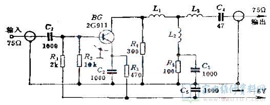

原理图见下图,从天线上来的电视信号经电容C1耦台到晶体管BG的基极,进行放大,再由电感、电容组成的谐振回路取出。L1、L2与BG输出端分布电容构成并联谐振回路,谐振频率为48~92MHz,而上L3、C4构成的串联谐振回路,谐振频率为165~225MHz.整个回路参差调谐在48~225MHz的通带范围内, 因而能对VHF频段中的任一频道电视信号进行放大。
