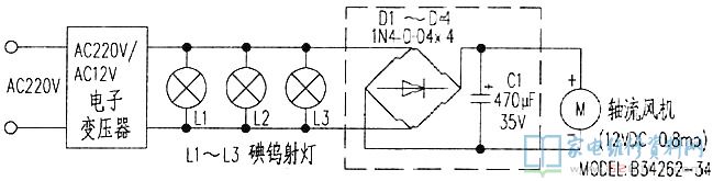

在装饰性灯具中,有一种成品吊挂型盆式火焰灯。此灯在使用时,灯盆内能产生恰似火焰燃烧飘动的灯饰效果,可营造出一种自然古朴的气氛。该灯是由底部的一面风扇向上吹动三个三角形的红色绸布使之飘动,再由盆底的三盏射灯投射,来模拟出逼真的火焰效果。盆灯实测电路如下图所示。
然而,附图虚线框内之整流滤波电路却易出现一些毛病,且大多为四只二极管烧毁故障。经检查分析,发现是因为生产厂家选用的整流二极管(1N41004)型号不对所致。1N4004为普通型整流二极管,但此处整流的却为开关电源型电子变压器输出的12V、频率30kHz左右的交流电压,所以整流过程中会造成1N4004自身严重发热,时间稍大就导致烧毁。园此,在对之进行维修时, 应将四只1N4004换成HER107等高频整流型二极管。经换管修复后观察,灯具即使工作时河很长亦很稳定,旧病再未复发。
