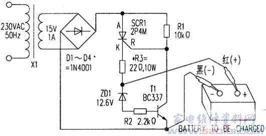

这是一种简单、自动化的电池充电器,它由可控硅2P4M(SCR1)、晶体管BC337(T1)、齐纳二极管ZD1和少量分立元件组成。
充电器的红色和黑色鳄鱼夹的一端分别连接齐纳二极管的阴极和电路地。要对电池充电,可将红色鳄鱼夹接至待充电池的正极,将黑色鳄鱼夹接至待充电池的负极。
接上交流电源,SCR1经R1得到触发,电池开始充电。当电池端电压充至12.6V以上时,ZD1击穿导通,n—p—n晶体管T1得到正偏也导通,使SCR1的栅极接地。SCR1截止,于是电池停止充电。R3用于限制电池充电时的电流,其阻值可按你的要求改变。反过来,当电池端电压降至12.6V以下时,SCR1又触发导通。电池又重新开始充电。
