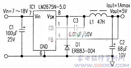

输入7~18V输出5V/1A的降压型变换器
2014-10-04
作者:未知
1783
附图是用集成电路LM2675-5.0构成的降压型电压变换器。该电路的输入电压为7v~18V.输出电压为5V/1A。在LM2675-5.0的内部集成有开关器件和控制电路.以及过流保护、感知输出电压的电阻。只需外接少量的元件就可获得5V的固定电压输出。
此外.NS公司还生产有输出电压固定为12V、3.3V的产品.以及内部没有集成电阻的输出电压可调节的产品。振荡频率固定为260kHz.由于开关频率较高,所以外接电感的数值较小。电感的数值可以用下式进行计算.L=Vout(Vin-Vout)/ΔIl×Vin ×f。式中Il是电感的脉动电流.可设定为输出电流的10%~30%.f是振荡频率(此时为260kHz)。
