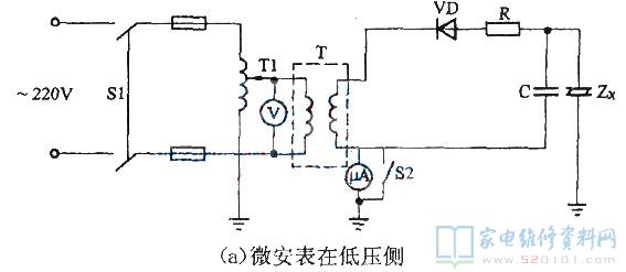

(1)泄漏电流试验中所用的直流电源一般均由高压整流设备供给,电压高并可任意调节。
(2)对不同电压等级试品,可施以相应的试验电压来验查缺陷。

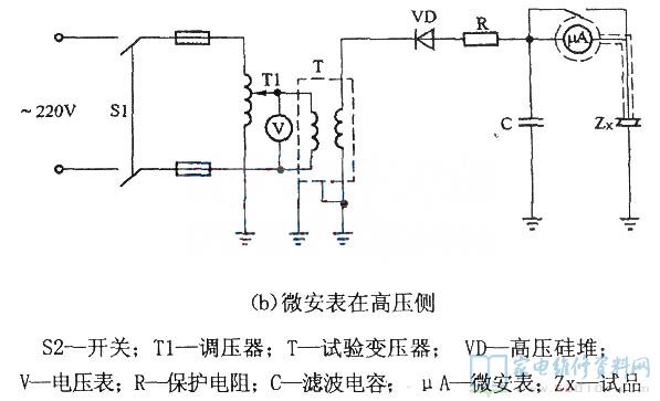

(3)在试验过程中根据微安表的指示,随时了解绝缘状况,接线原理见图(a)所示。
①将被试晶充分放电后,按下图接线,并将指示仪表调零、调压器置零。
②合上电源开关,给升压回路加压,然后调节调压器逐步升压至预定的试验电压值;按被试品要求的停留时间,读取泄漏电流值。
③试验完毕,应先将调压器退回零位并切断电源。
④每次试验后,必须将被试品先经电阻对地放电,再对地直接放电;放电时可根据放电火花大小大概了解其绝缘状况。
