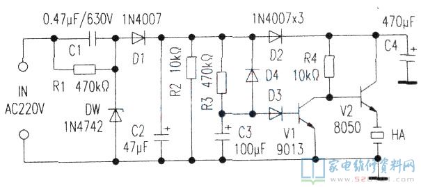

本电路由电容器Cl降压、12V稳压管1N4742稳压、二极管Dl整流、电容器C2滤波后供电。刚来电时,由于电容器C3两端电压不能突变,近似为0,使得三极管Vl截止,电阻R4绐三极管V2提供足够大的基极电流,接成射极跟随器的V2饱和,使蜂鸣器HA发声,告知线路来电。随着C3通过R3不断充电,三极管Vl逐渐进入饱和状态,并使三极管V2截止,HA停止发声。
当C4两端电压放电至较小数值时,蜂鸣器HA停止报讯。
调整电阻R3或电容器C3的参数值,可改变来电时HA的鸣响时间;增减电容器C4的容量,可改变停电时HA的鸣响时间。二极管D2可保证停电时C4仅向三极管V2电路供电,二极管D3可以适当延长来电时HA的报讯时间。
