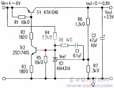

输出电压由分压电阻R6和R7的比值决定.Vout=Vref×(R6+R7)/R6,所以只需要调整分压电阻的比值就可以将输出电压设定为任意的值。
由于该稳压器的调整管使用的是PNP晶体三极管.基极电位比输入电压低,所以稳压器输入输出端之间的电压差有可能低于晶体三极管的Vce(sat)。在输人电压变动幅度较大。甚至接近设定的电压值时电路仍能正常工作。为了防止并联稳压IC引起电路自激,在电路中必需采取相位补偿措施。于是在KIA431A的阴极和基极(Ref)之间接人了一个RC串联电路。对于串联调整的稳压器来说。输入输出端之间的电压差是加在调整管上的.电压差与负载电流的乘积就是晶体管的损耗。在设计电路时务必注意不要让晶体管的最大功率损耗大于晶体管的额定功率.并注意加散热片进行散热处理。
为了防止稳压器自激.在稳压器的输出端应并联一个1μF~100μF的电容器。
