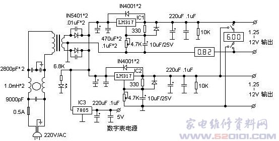

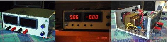

出于此目的,这里介绍一下笔者此次自制电源的一些经过。为免除寻找元器件和制作的麻烦,这里采用的均为一些普通元器件和常用电路,但对元器件的质量、电路的设计、布局所花的成本和投入的时间比较多。其外型图和内部结构见右图。电路原理见下图。
考虑到电子制作的特点,这里采用精度较高的且方便观察的数字电压表和电流表来监视电源输出情况。并设有两路独立可调输出。为提高实验电源的性能,这里非常注意处理电源干扰的问题,电源输入回路设置了电源专用的滤波器,用来抑制电网噪声干扰。这种成品滤波器对抑制电源导线之间出现的噪声频率相对较低的对称干扰和电源线与地(或机壳)之间的频率相对较高的非对称干扰(又叫共模干扰)效果较好。
电源变压器采用带静电屏蔽层外壳全封闭的优质变压器。防止出现所谓的“交流声”。整流电路并联电容也可进一步防止交流干扰。主调节电路由大家很熟悉的LM317T(IC1,IC2)构成。它的宽范围调节性能、完善的保护功能、简洁的外围电路、优良的稳压性能足以胜任一般的业余电子制作实验需要。为方便输出电压调节及保证调节精度,在选择R1和R2时应注意选择质量好的4.7K的线性电位器。
输出部分采用成品经过校准的仪表专用数字电压表和电流表以同步了解电源输出及负载工作情况。它可以给我们的电路实验带来很大方便。这里由IC3构成5伏电源作为数字电压表和电流表的专用工作电源,由于该部分耗电量较大(约100mA),及测量精度等问题,必须保证IC3有足够的散热面积,确保长期可靠工作。
外形:
