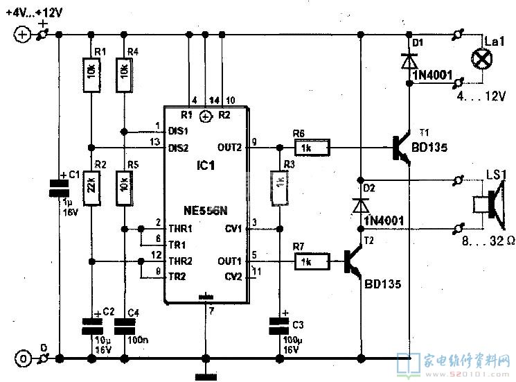

这是一款极其简单的电路,可以产生类似于美国警车发出的警笛声音,在发出警报声的同时警灯将同步闪烁。这个电路可以提供大于1A的负载,可驱动几盏灯或大功率扩音器,这个电路将产生相当大的声音和光亮。
这个电路由两个非稳态多谐振荡器组成,这里使用NE556替代常用的555,你亦可以用两片单独的555,如果你觉得这更适合你。两块定时器芯片都被设置成非稳态多谐振荡电路。
首先,定时器芯片(如上图)通过设置R1、R2和C2的参数值,在9脚产生2Hz的方波信号,控制功率三极管T1的通断来控制警灯La1的亮灭。其次定时器芯片(如图1)设置R4、R5和C4的值,在5脚产生方波来驱动扩音器LS1。由第一块定时器9脚产生的开关电压通过R3对电解电容C3周期地充放电,C3联接到第二定时器的控制输入端3脚,使其工作在VCO(即电压控制振荡器)。其结果是周期产生的方波使扩音器上升、下降,产生一个逼真的警笛声,正如大家在电影中经常听到的一样。
本电路只有少数几个非标准器件,在制作电路板时不会遇到太大的问题。
