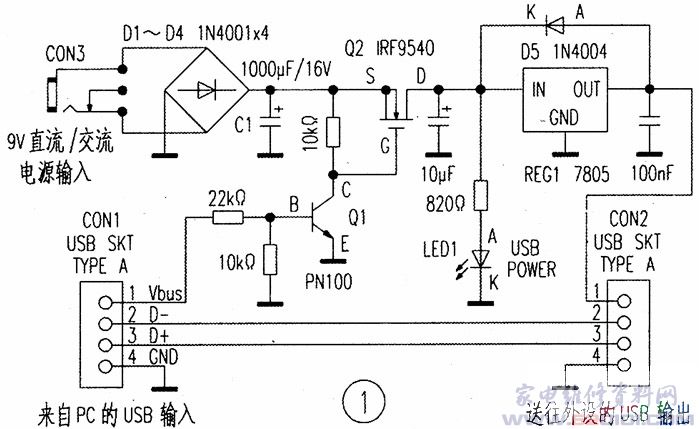

一、USB辅助电源工作原理
在电路图(图1)中,电源从插座CON3接入。经过二极管D1~D4(二极管将交流整流或自动校正直流电的极性)。在1000μF电容器C1两端的直流电压为14V(交流输入时)或8V(直流输入时)。
CON1为USB“B型”插座(标准USB口有A型和B型两种。其中每一型均有插头和插座,例如A型插头,B型插座等),用作辅助电源的输入端口。经标准的USB电缆连接到PC或集线器的USB输出端口。电源辅助器的数据线,从CON1直接连接到CON2的相应端。CON2是一个USB“A型”插座.是辅助电源的输出端口。通过另一个标准的USB连接电缆从这个端口连接到你的新的USB设备。因此,辅助电源在完全透明的条件下沟通USB数据。即USB数据可以在PC与周边设备之间的任何方向上直接通过辅助电源,反之亦然。
当PC的电源关闭时。电流无法从接口流向外设,因为串联在其中的P沟道MOS功率管Q2通常是关闭的。当个人电脑打开时,+5V出现在CON1的第一脚,通过一个22kΩ的基极电阻使晶体管Q1导通,然后使Q2导通(Q2这时呈现一个非常小的电阻,约0.1Ω)。
流入的直流电通过1000uF的电容器到REG1(7805)的+5V三端稳压器。它提供+5V电压至CON2的第一脚和你的周边设备。LED1用来显示电源开关状态(LED1通过8200Ω串联电阻从REG1的输入端接入);因此当Q2打开辅助电源时它才发光。10μF和100nF电容器确保三端稳压块REG1稳定运行。而二极管D5是为了当电源关闭时,防止反向电压对REG1的损害。虽然REG1有少量的发热.但它能满足任何最大不超过500mA的USB周边设备的供电。

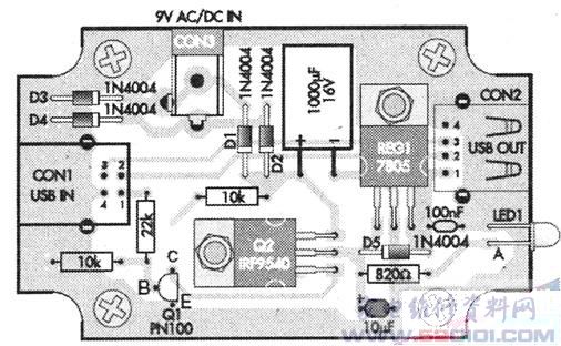

二、USB辅助电源机械结构
所有USB辅助电源的元件,全部安装在一块小型印制电路板上,其尺寸为76mmx46mm,见图2。图3为PCB铜箔面,已在每个角落合适的位置开孔,使它适合放入现成的小塑料盒(83mmx54mm~31mm)内。盒子内有4个较矮的9mm长的自攻螺钉座,使用四个M3x6mm的自攻螺丝固定印制电路板,另外有四个较高的自攻螺钉座,另用四个M3x6mm沉头自攻螺丝固定盒盖。
在盒子狭窄两端的方向开出矩形孔,以适合两个USB连接器(CON1和CON2)。在CON2矩形孔边上用直径3mm的钻头钻出圆孔,让电源指示发光二极管LED1伸出。同样,用直径9mm的钻头在其中一个较长边上钻出孔,位置适合电源输入连接器CON3。各开孔位置见图4。接下来,安装三个连接器。两个USB连接器的引脚布局是不同的,所以一定要确保正确安装。
最后安装TO-92晶体管Q1、LED1和两个TO-220器件Q2及REG1 (请确认没有搞错.否则可能导致一方或双方受到损害)。这两款器件都采用卧装,用M3x6mm的机螺丝和螺母固定在印制板上,也有少量的散热作用。为了确保LED1与连接器CON2的位置和极性正确,距离印制板的尺寸要由具体的盒子结构而定。
