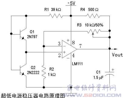

一款超低输出电压稳压器
2014-11-27
作者:未知
1318
二极管用的晶体管 2N797 是一只锗管,而2N2222是一只硅管。其基准电压是由两只管子的能隙电压差产生的,其值大约为0.5V。LM111不是普通的运算放大器,而是专门用来设计输入电流非常低的电压比较器。当用5V电源供电时,它的最低输出电压可调到0V。具有图示结构的电路,最低输出电压可调到接近500mV。整个稳压电路的温度系数也非常低。
