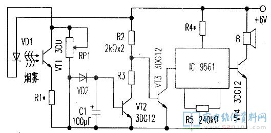

烟雾报警器由红外发光管、光敏三极管构成,电路如附图所示。当被监视的环境洁净无烟雾时.红外发光二极管VD1以预先调好的起始电流发光。该红外光被光敏三极管VT1接收后其内阻减小.使得VD1和VT1串联电路中的电流增大,红外发光二极管VD1的发光强度相应增大,光敏三极管内阻进一步减小。如此循环便形成了强烈的正反馈过程,直至使串联感光电路中的电流达到最大值,在R1上产生的压降经VD2使VT2导通,、VT3截止.报警电路不工作。
