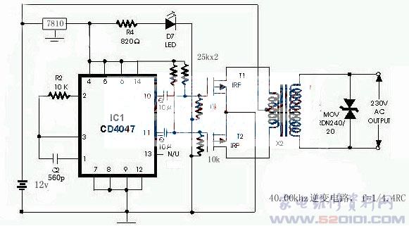

用CD4047制作12V转220V逆变器
2014-11-07
作者:未知
3285
CD4047做的逆变器,12V转220V,工作频率大概40K,电路很简单,输出方波,可以给电灯泡工作。
