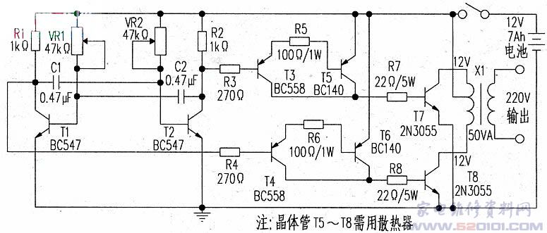

这里介绍一种简单的小型逆变电源.可以在交流电源断电的情况下,对25W、35W等小型电烙铁或者小功率灯泡继续供电。以应急使用。
晶体管T1和T2(BC547)构成方波多谐振荡器,输出50Hz信号。此互补输出由T1、T2集电极送至由T3、T5和T4、T6构成的PNP达林顿驱动级.并将输出连接至由T7、T8构成的推挽放大级。
变压器X1次级经12—0—12端子连接推挽放大器T7、T8的集电极.中心抽头接12v电池(7Ah),初级则送出220v交流电供小功率阻性负载使用。
使用时,只需合上开关S1,变压器X1就会在其初级端送出220v交流电压,需要根据负载的大小.调整电池的容量、T5~T8的散热器大小和变压器的大小等等。
