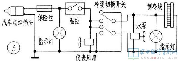

拥有一台车载冰箱,将给有车一族的旅途生活带来不少乐趣.无论饮料、冷藏小菜、搞野餐等都能得心应手。半导体致冷块小巧、方便、电压容易匹配、效率高,尤其电极换向后,有保暖特点。一般采用制冷块,当两端电压不变时,温差越小,排热越好,制冷也越好,效率就越高。笔者采用12V、8A水冷制冷块,加水泵循环,再加上仪表风扇制冷,以取得更好效果。
制作方法参见图2。
找一块大小合适的铝板或铜板,然后和电脑CPU用铝散热器、制冷块、仪表风扇一起打四个洞,铝块两面抹好导热硅脂,再用四对螺杆、螺丝牢牢坚固在一起。接触面越平整越紧密,效果也越好,但注意不要把致冷块拧坏了,可按对角分几次拧紧螺丝。
面板制作方法是:先闭合开关,温控、指示灯合适大小的孔,按图3接好线,就可以试机了。
