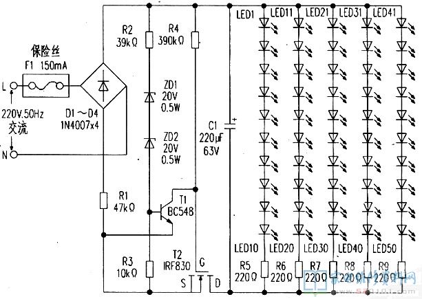

如下图所示,使用50只白色LED排成10×5的阵列形式,然后用220V交流电源供电。交流电源用D1~D4桥式整流,用晶体管T1和场效应管T2维持LED阵列的恒定低电压。使它在输入电源电压有变化时也能保持台灯亮度的稳定。
安装时,将50只LED在PCB板上布置成圆形阵列,并将此PCB板安装在台灯顶部,再加一只圆形的反射器以增加照度。
注意:由于电路与交流电源并不绝缘,所以不要触摸电路的任何部分,以免造成致命的电击。
