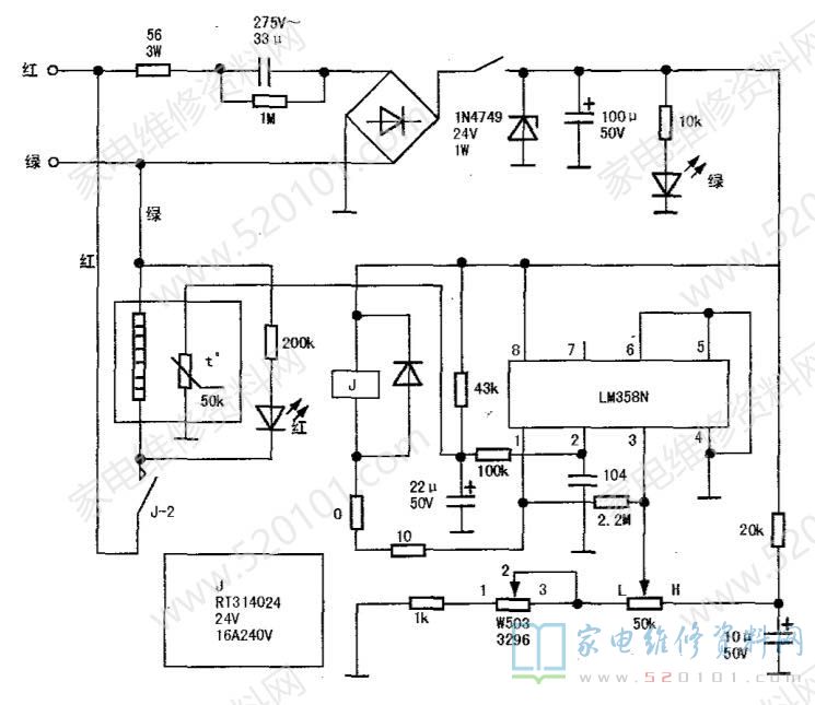

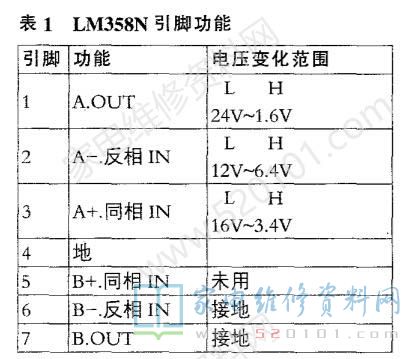

该温控器如下图1所示,可用于家用电热膜等大功率电热装置控温。主芯片LM358N为低功耗双运放,可用BA4558、TAA75458代换。其引脚功能见表1。
