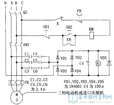

电网自身原因或电源输入接线不可靠,开关电源有时会出现缺(断)相运行的情况,而且缺(断)相运行不易被发现。随着工农业技术的发展,工业、农业以及城乡个体工商户用电动机迅速增加。但工厂、个体工商户、农村普遍缺乏电工技术人员,加上使用和管理保养不善,经常出现缺(断)相造成交流三相电动机烧坏的事件日益增多。笔者和同行们对电工、电子报刊杂志登载了三相交流电动机缺(断)相保护器的原理图进行分析借鉴。按图中的要求,也曾试制了几次,都缺少制作参数。在制作实验过程中,发现电动机运行时,人为造成断相后交流接触器不释放,三相电机只有二相电源还是工作,尤其是小型三相电机断一相电后,接触器不释放。究其原因,这一相线从电机运行中有反馈电流正好维持接触器线圈吸合,所以不释放。而以失败告终。笔者不甘心挫折以及制作失败,在失败中找成功,更加反复琢磨,经多次长期制作实验,终于取得很好效果。经使用实践证明,不但使用寿命长,且灵敏度极高。
一、电路原理
这里奉献给读者。电路非常简单可靠,制作容易,无需复杂调试,一装就成。该保护器本人已经获得国家知识产权局颁发的《实用新型专利证书》,专利号:为ZL932096026。电路见下图所示。
(2)电路工作原理检测部分:从C1~C6上接成星形,产生一个中性点,也是_种节电式零序电压通用型三相交流电动机缺(断)相保护器。该保护器最好选用六只电容,容量相同的电容器组成平衡负载电路为Y形。电机正常时,M点的电压为零,与三相四线的中点电位一致,M中性点无电压输出,继电器K不动作。
当供电线路任意一相缺(断)相时,通过检测其中性点M的电位经过VD1~VD4整流、C滤波后,K继电器线圈得到平滑的直流电压24 V,K继电器线圈得电吸合,动断触点来发出断相故障信号,切断正在工作的电动机电源,从而保护电动机不易被烧坏的事故。在电动机缺(断)相时间为l s中内,高灵敏继电器K便能动作,及时切断电动机主电源。VD5是保护继电器的续流二极管。
(1)本电路电容器作检测元件还可兼有无功补偿的作用。不浪费电能,相反还会提高电动机的功率因数,减少无功功率的损耗,也可称是一个小型节电器。
(2)本电路对星形或三角形接法的0.1~50 kw电动机均通用,若电动机容量超过30 kW以上应选用容量较大的交流接触器。
三、元件的选择
QS是刀开关,可选HD13-200/3。
RF为热继电器,选用JR10-10;SB2为起动按钮,选用LA-10(绿色);SB1为停止按钮,型号为LA-10(红色)。KM为交流接触器,选用CJO-20A线圈,吸合电压为380 V;C1、C2、C3、C4、C5、C6.选为2.4 u F油浸电容器,要求耐压630 V;VD1~VD5选用lN4007;C4是电解电容,容量为150 μ F、耐压在50 V;K为直流继电器,线圈吸合电压为24 V,型号选用JRX-13F,一组触点就行。其他元件按图中的标注为准,无特殊要求。
备注:笔者这里选的电容是2.4μF、耐压400 V优质电容,用两只串接在电路中,一组等于1.2μF,共三组,是为了提高耐压值,增加工作可靠性能,延长电容使用寿命。
这里需要说明:市场上的电容器质量太差,经笔者使用不是容量不达标,就是耐压值不够,不可购买,最好到名牌厂家购买。
